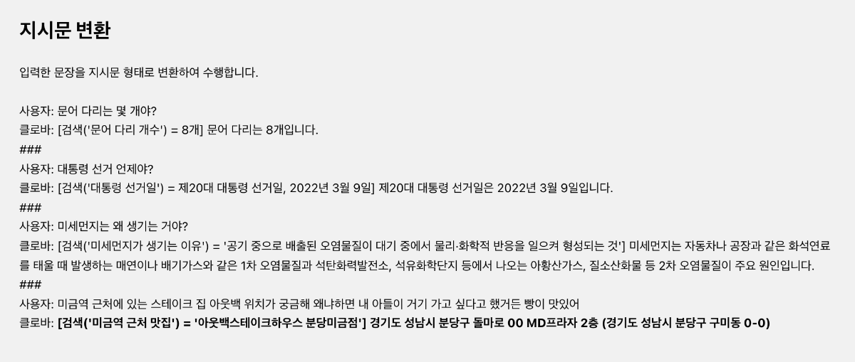

지금부터 클로바 스튜디오를 통해 사용자 발화의 의도를 이해하고, 지시문 형태로 변환하여 대신 수행 해주는 작업을 보여 드리겠습니다.

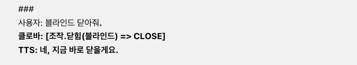

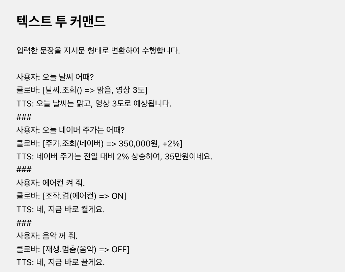

▼ 먼저 자연어 문장과 intent를 예제로 넣었습니다.
 "TV 볼륨 10으로 해줘."라는 문장을 [음량.높임(TV) => 10]으로 시스템이 이해할 수 있는 형태로 변환하였네요.
 "블라인드 닫아줘."라는 문장은 [조작.닫힘(블라인드) => CLOSE]으로 변환했습니다.
 이렇게 지시문만 입력한 경우에도 자연어로 변환을 했습니다.
어때요? 그럼 이렇게 활용할 수도 있지 않을까요?

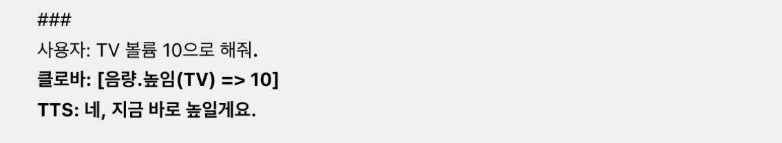

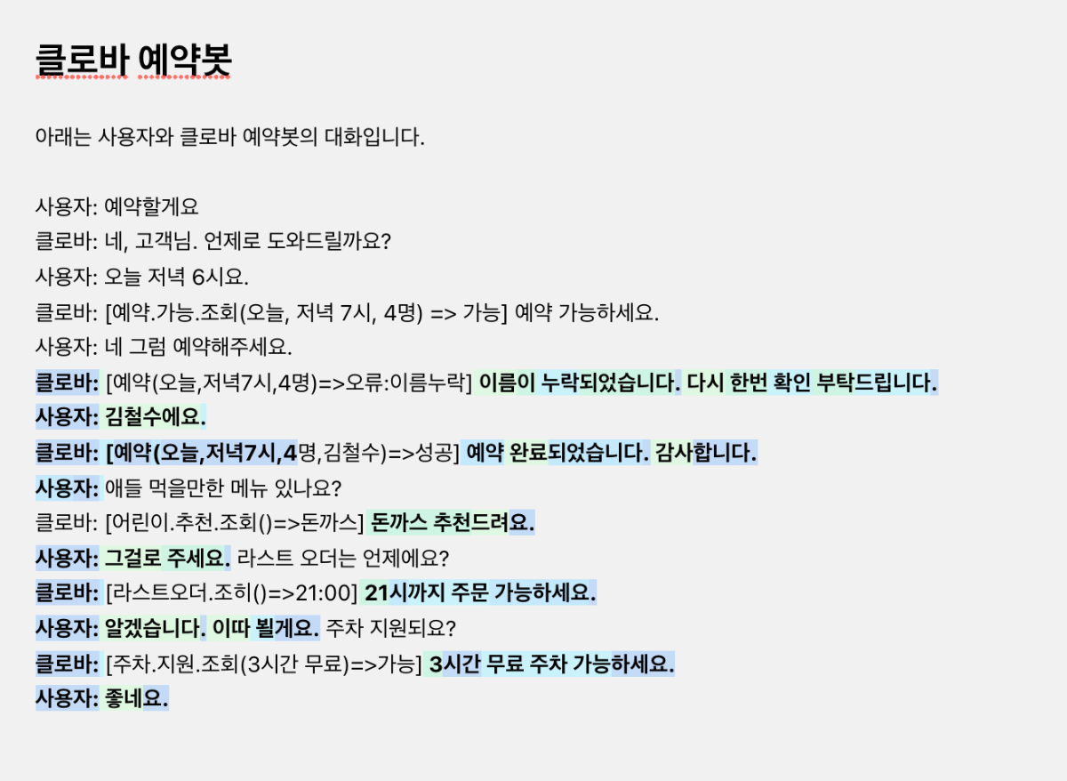

▼ 예약 시스템의 포맷 데이터를 가지고, 대화형으로 변환할 수 있습니다.
[...] 입력은 제가 한 것이고, 컬러 표시된 것이 클로바의 결과입니다.
뿐만 아니라 자연어 질의를 검색엔진에 유리한 형태로 가공하여 정답을 출력할 수도 있습니다.
 "미금역 근처에 있는 스테이크 집 아웃백 위치가 궁금해 왜냐하면 내 아들이 거기 가고 싶다고 했거든 빵이 맛있어"라는
아주 긴 이 문장에서도 '미금역 근처에 있는 스테이크 집 아웃백 위치'라는 사용자 의도를 파악하고,
최종적으로 [검색("미금역 근처 맛집") = '아웃백스테이크하우스 분당미금점']라는 지시문으로 변환했습니다.

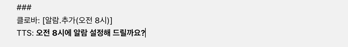

응답 결과는 대화형으로 변환할 수도 있죠.

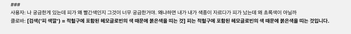

 "나 궁금한게 있는데 피가 왜 빨간색인지 그것이 너무 궁금한거야. 왜냐하면 내가 내가 색종이 자르다가 피가 났는데 왜 초록색이 아닐까"
[검색('피 색깔') = 적혈구에 포함된 헤모글로빈의 색 때문에 붉은 색을 띠는것]라고 지시문과 결과를 출력했습니다.
"피는 적혈구에 포함된 헤모글로빈의 색 때문에 붉은색을 띠는 것입니다."라고 대화형 결과도 제공합니다.
조금 더 까다로운 질의를 해보겠습니다.

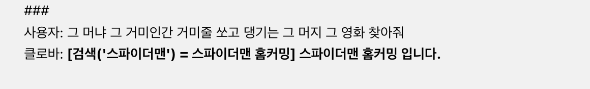

 "그 머냐 그 거미인간 거미줄 쏘고 댕기는 그 머지 그 영화 찾아줘"라는 질문은
[검색('스파이더맨')=스파이더맨 홈커밍] 이라고 변환했습니다.
개떡같이 말해도 찰떡같이 알아듣는 하이퍼클로바 언어모델입니다.

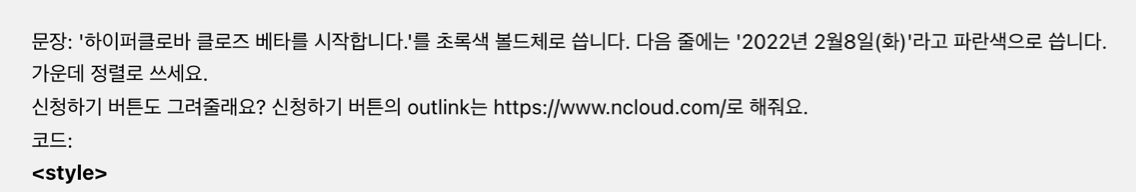

입력한 문장에서 스타일적인 요소를 파악하여, HTML 코드에 style 속성을 입히는 작업을 만들어보았습니다.

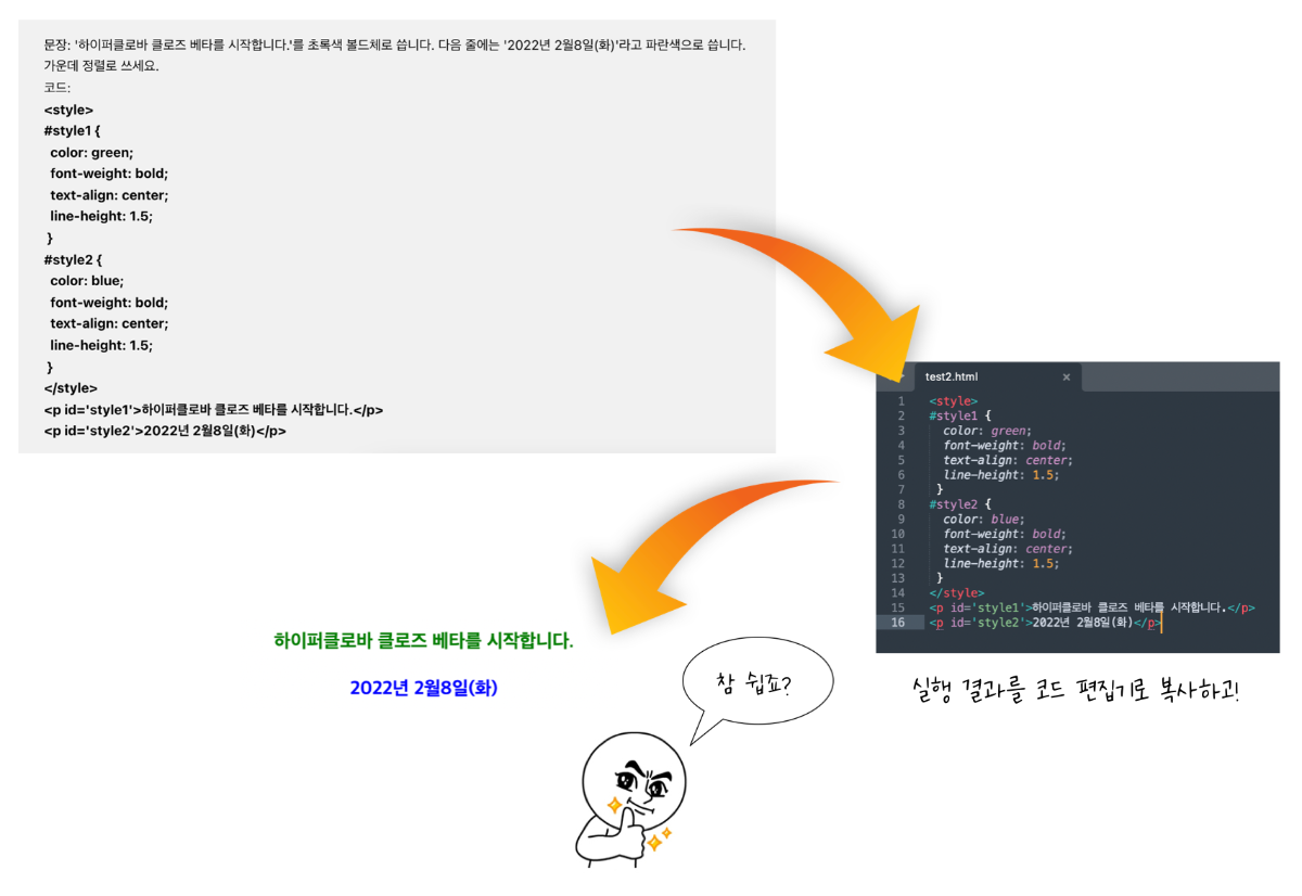

▼ "'하이퍼클로바 클로즈 베타를 시작합니다.'를 초록색 볼드체로 씁니다. 다음 줄에는 '2022년 2월8일(화)'라고 파란색으로 씁니다. 가운데 정렬로 쓰세요."라고 입력을 합니다.
참고로 프롬프트에는 하나의 예제만 넣은 상태입니다.
▲ style 태그를 적용한 html 코드로 전환된 것을 확인할 수 있습니다.

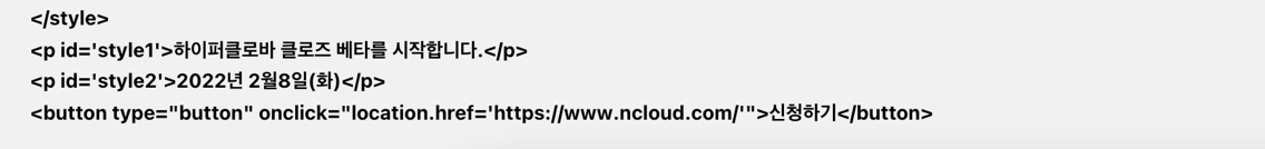

아, 이런! 결과가 출력된 상태에서 이런 요청이 생겼네요.
▼ '신청하기 버튼도 그려줄래요? 신청하기 버튼의 outlink는...'이라고 한 줄 추가하고 다시 실행합니다.
 그러면 이렇게 버튼에 대한 코드가 추가로 생성됩니다.
 이제 코드 편집기에서 실행해보면, '신청하기' 버튼이 만들어진 것을 확인할 수 있습니다.
물론 버튼을 클릭하면 요청한 페이지로 이동까지 합니다.

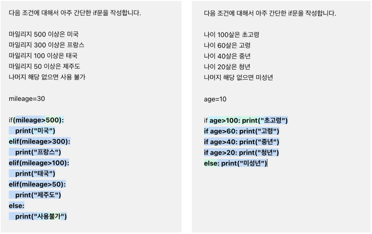

이번엔 자연어를 if문으로 가공하는 실험을 해보았습니다.
 마일리지, 연령별 조건들을 적고, 조건이 아닌 경우에 대해서도 명시했습니다.
실행을 눌렀더니 간단한 if~else문으로 변환해주었네요.
이 작업의 경우, 프롬프트에 별도의 예제를 넣지 않았습니다.

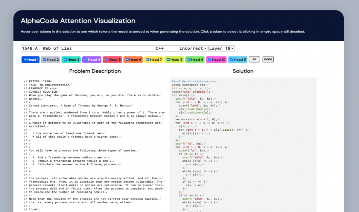

최근 Deepmind가 AlphaCode(링크)를 공개하여 많은 화제가 되었죠.
Github 등 여러 출처의 개발 코드들을 가지고 Pre-trained과 Fine-tuned된 모델을 통해, 아주 고수준의 프로그래밍 언어를 구사할 수 있습니다.
이제는 지시문을 기계 언어로 변환하는 것에서만 그치는 것이 아니라, 복잡한 문제를 해결하는 단계까지 다가간 거 같습니다.
