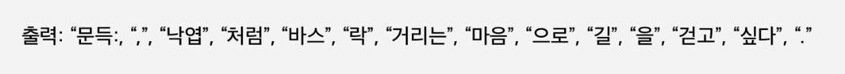

예제를 하나 보여드리겠습니다.
위 입력 문장을 토큰화한 작업의 결과는 다음과 같습니다. 작은 조각의 토큰이 모여 문장을 구성하는 원리입니다.
토큰은 주로 형태소 단위의 1-2 토큰으로 나뉘게 됩니다. 따라서  글자가  1토큰은 아니지요.

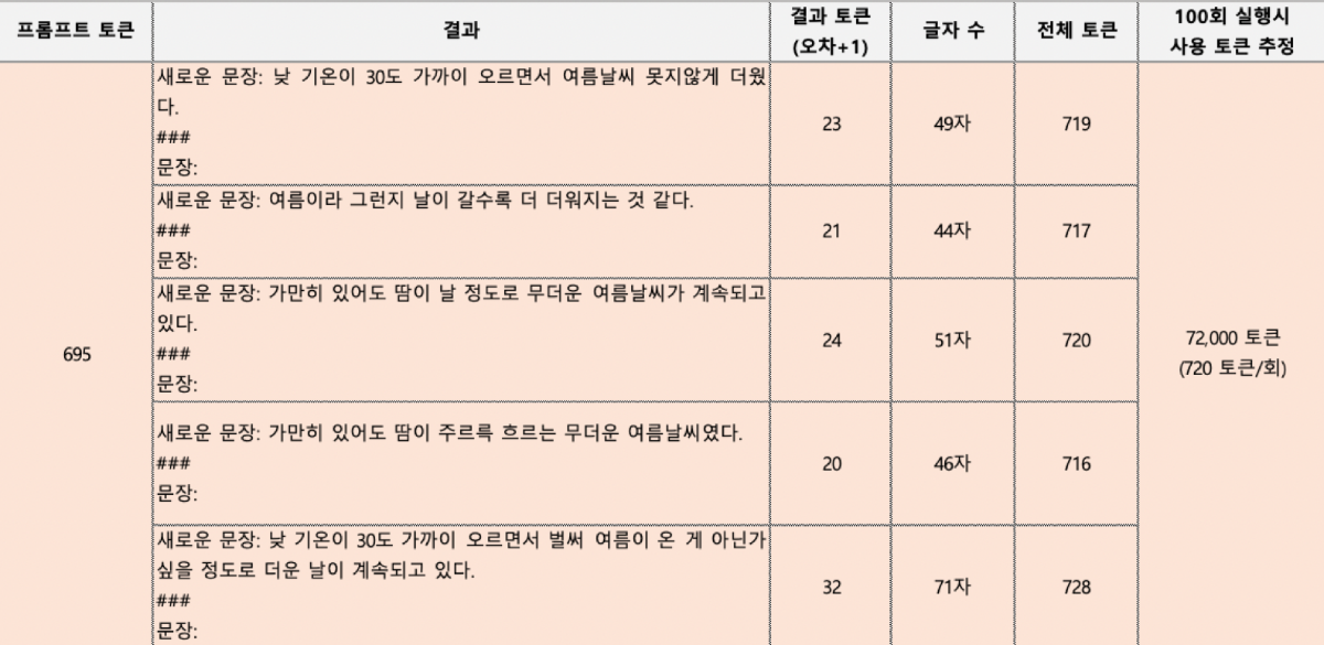

 아래는 문장의 문체를 바꾸어주는 프롬프트의 실행 결과입니다.
프롬프트에는 총 19개의 예제(695토큰)가 쓰였으며, 1회 실행 시 생성 결과는 24토큰 정도 됩니다.
Completion API에서는 프롬프트와 실행 결과를 합산해서 토큰 계산해야 하므로,
1회 실행 시 평균 사용 토큰은 695토큰에 24토큰을 더해서 720토큰 정도 됩니다.
100 실행이라고 가정하면  72 토큰을 이용하게 된다고 추산이 됩니다.
지금부터 이 실행 토큰을 줄여보도록 하겠습니다.

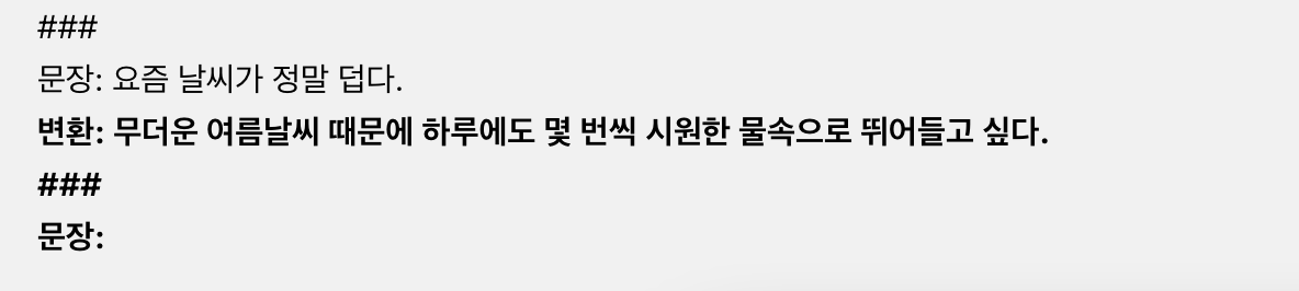

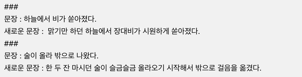

① 형식 단순화하기
프롬프트에 쓰이는 형식들은 전부 토큰 소비에 영향을 줍니다. 프롬프트에는 ‘새로운 문장 :’ 형식으로 되어 있었는데요. 이걸 줄여봐야겠다는 생각이 들었습니다.
그런데 한 가지 재미있는 사실을 알게 되었습니다.

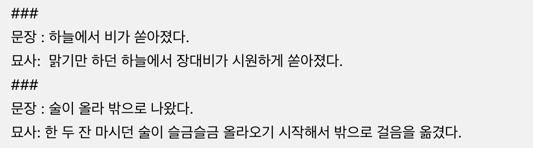

‘새로운 문장 :’을 줄여볼 심산으로, ‘묘사:’로 통일시켰는데, 전체 토큰에서 변화가 없던 것입니다.
각각 8자, 3자로 글자 수도 차이가 있었는데 말이죠.
알고보니 ‘새로운 문장 :’은 3토큰으로 '묘사:'랑 같은 토큰 수 이었던 것입니다.

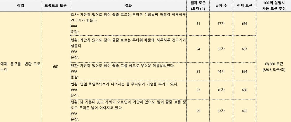

그래서 '변환'이라고 변경해 보았습니다.
‘변환:’은 ‘묘사’랑 같은 글자 수인데, 토큰은 각각 2토큰, 3토큰으로 차이가 있었습니다.
▼ 어쨌든 '변환:' 형식으로 예제들을 전부 맞추었으며, 전체 소비 토큰 686으로 ① 작업 대비 30 토큰 가량 아끼게 되었습니다.
차이가 크게 체감되지 않기 때문에다음 단계로 넘어가 봅시다.

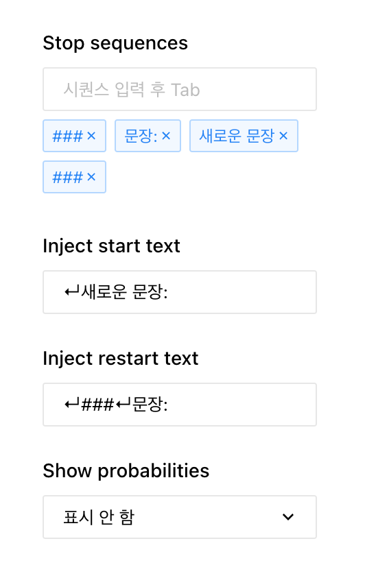

 불필요한 출력 결과 없애기
현재 프리셋에 입력되어있는 Inject는 플레이그라운드에서 사용자의 이용 편의성을 위해서 적용된 것입니다.
사용자가 실행을 누른 , 다른 값을 바로 입력할  있게 하기 위함이죠.
p-5-7.thumb.png.8748255f41aa5fe71b294d20db735334.pngp-5-8.thumb.png.b6c75a4d95afd5ad599d8ca29f4c4f77.png
그런데 Inject는 프롬프트에 포함이 되므로 토큰을 차감시킵니다.
'### 문장:' 5토큰입니다. 실서비스에서 사용되지 않는 것이라면, 이걸 매번 낭비하게 되는 것이죠.

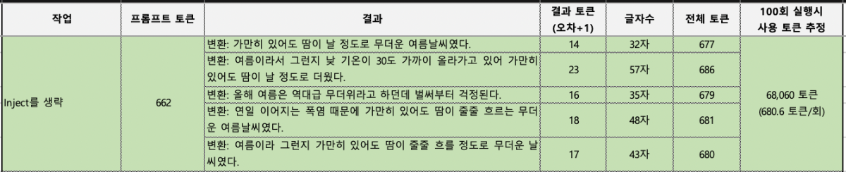

▼ Inject를 전부 지웠습니다. 깔끔하게 '변환:' 이후부터만 문장을 생성하고, 출력값 뒤에 텍스트도 붙지 않습니다.
소비 토큰은  680으로 이전  작업보다 6토큰 정도 절약하게 되었습니다.
아직도 큰 차이가 느껴지지 않고 '굳이?'라는 생각이 드네요.
방법을 찾아서  깊게 살펴봅니다.

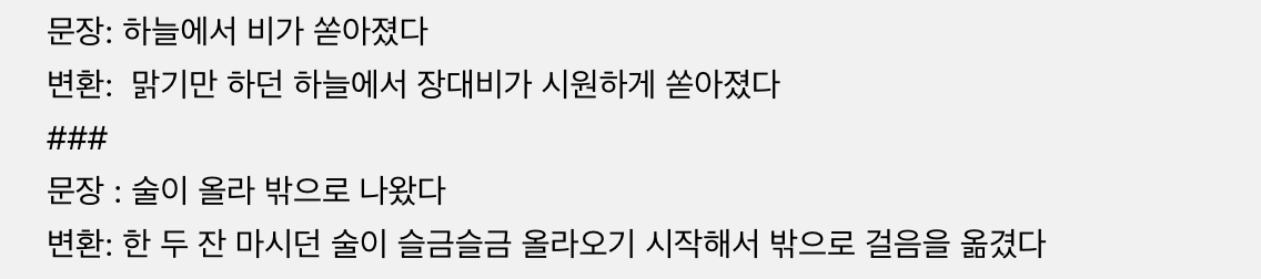

 예제 사이의 ###  조절하기

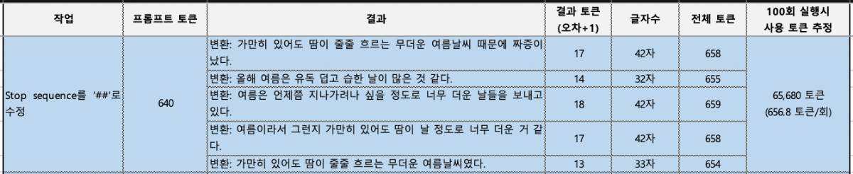

▼ 예제에 쓰이고 있는 ###를 조절해서 토큰을 아낄 수 있습니다.
Stop sequence는 모델이 어디쯤에서 출력을 멈출지 알려주는 것인데요.

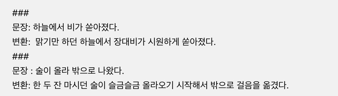

현재 프리셋의 예제에 쓰이고 있는 ### 다른 형식으로도 쓰일  있습니다.

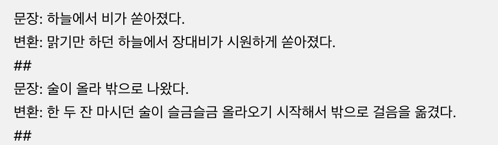

▼ 예를 들어, 아래와 같이 ## 바꾸어도, 성능의 차이가 없습니다
#은 1토큰입니다. 이번 작업의 프롬프트에는 19개 정도의 예제가 들어가 있고 ###도 그만큼 반복되고 있습니다.
# 하나씩 지워도 20토큰 가까이 절약하게 됩니다.
▼ 실제로 프롬프트의 토큰은 640으로 이전 ③ 작업 대비 20토큰 가량 줄었습니다.
전체 소비 토큰도 656 토큰으로 이전 680 토큰 보다 30 정도 절약된 것입니다.
100회 실행을 한다고 치면, 65,680 토큰으로 이전보다 2,380 토큰이 세이브 됩니다.
결과 품질도 안정적으로 유지되고 있습니다.

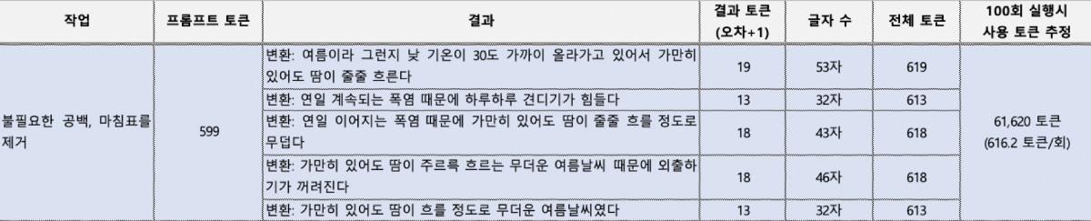

 공백 줄이기
▼ 프롬프트에 공백 토큰은 없나 둘러봅니다.
문장 뒤에 반복적으로 쓰이고 있는 공백 토큰을 발견해서 지워줍니다.
고작 1토큰이라고 생각할  있지만, 프롬프트에 공백이 10 있다고 치면, 실행할 때마다 나도 모르게 10토큰씩 억울하게 날아가고 있는 것입니다.
여기부터 보여드릴 방식은 다소 실험적이라 굳이 따라하실 필요는 없습니다.
하지만 토큰 절약에는 효과적입니다.
▼ 만약 만들고자 하는 작업이 문장 변환처럼  문장씩으로만 이루어진 작업이라면, 마침표가 크게 중요하지 않다고 여겼습니다.
마침표를 찍을 일이 있다면, 서비스에서 직접 찍으면 되는 것이죠.
마침표는 1토큰입니다.
예제 19개에 문장, 변환 각각 2개씩 문장+마침표가 쓰이고 있으므로, 프롬프트에는  40여개의 마침표가 40 토큰으로 쓰이고 있으며, 실행할 때마다 40토큰씩 반복 소비되던 것입니다.
▲ 마침표를 제거하여 프롬프트 토큰을 599까지 줄였습니다. ④ 작업 대비 40 토큰 정도 절약된 것이며 ➀ 작업과 비교하면 무려 100 토큰이 절약된 것입니다.
작업의 품질도 초반 프롬프트와 크게 차이가 없으며, 결과 토큰은 10~20 사이를 유지하며, 글자  또한 60 이내로만 처리합니다.
100 실행으로 치면 사용 토큰은 61천으로 처음 작업과 비교하면 1 토큰 정도 차이가 있습니다.
