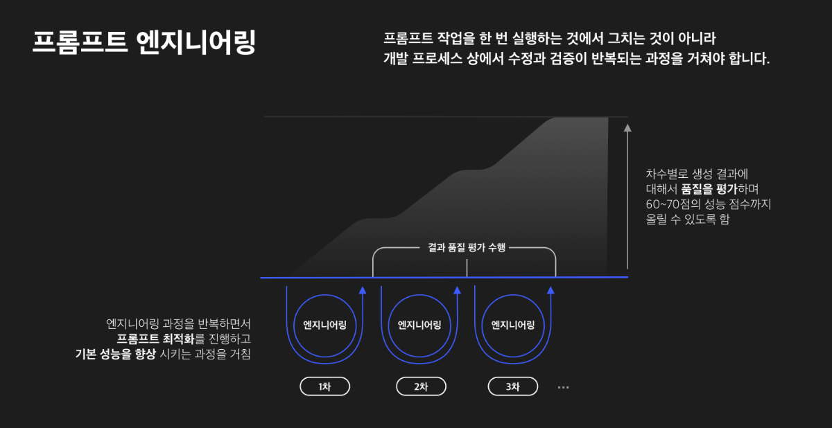

클로바 스튜디오에서는 프롬프트 작업을   실행하는 것에서 그치는 것이 아니라 개발 프로세스상에서 수정과 검증을 반복하는 과정을 거쳐야 합니다.
차수별로 생성 결과에 대해서 품질을 평가하며 60~70 수준의 성능까지 끌어올릴  있도록 합니다.  과정을 통해 최적화된 프롬프트를 완성하는 것이죠.
우리는 이것을 프롬프트 엔지니어링이라고 부릅니다.

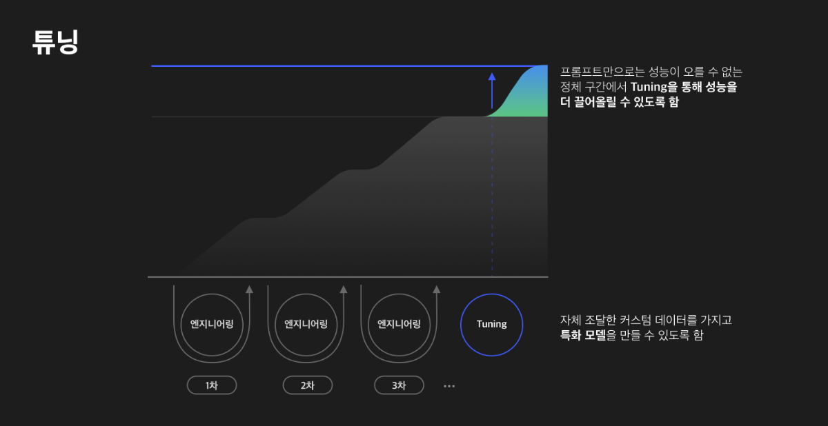

기본 모델(Backbone model)로는 성능 개선의 한계에 도달했기 때문입니다.
클로바 스튜디오는 이런 문제들을 해결할 방법을 가지고 있습니다.
바로 튜닝이죠. 사용자가 보유한 데이터셋을 가지고 모델을 최적화시킬  있습니다.
▼ 튜닝을 활용하면 작업 성능이 오르지 않던 정체 구간에서, 성능을 끌어올릴  있습니다.

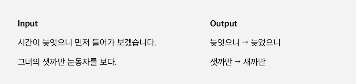

하지만 저는 다른 형식으로 출력되기를 희망했습니다.
 문장에서 교정이 필요한 단어를 추출한 , 화살표(→) 표기를 가지고 수정된 단어를 보여주는 형식을 원했습니다.

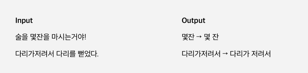

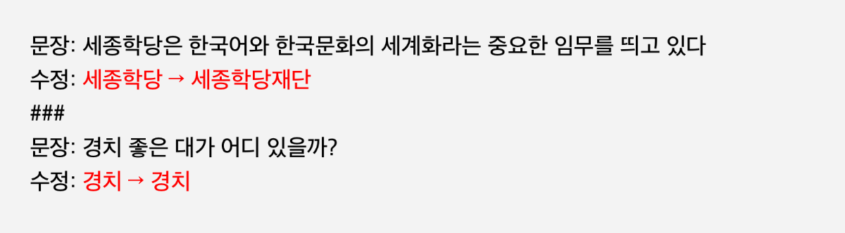

▼ 그렇지만 실행 결과가 좋지 않았습니다. 틀리지 않은 단어를 수정하거나, 다른 단어로 대치시켜버리는 등의 문제가 있었습니다.
여기서 저는 한 가지 의문을 품게 되었습니다.
오류 문장을 교정된 문장으로 변환하는 방식은 잘 되는데, 어째서 오류 문장을 {단어} → {단어 교정} 형태로는 잘 안되는 것일까요?

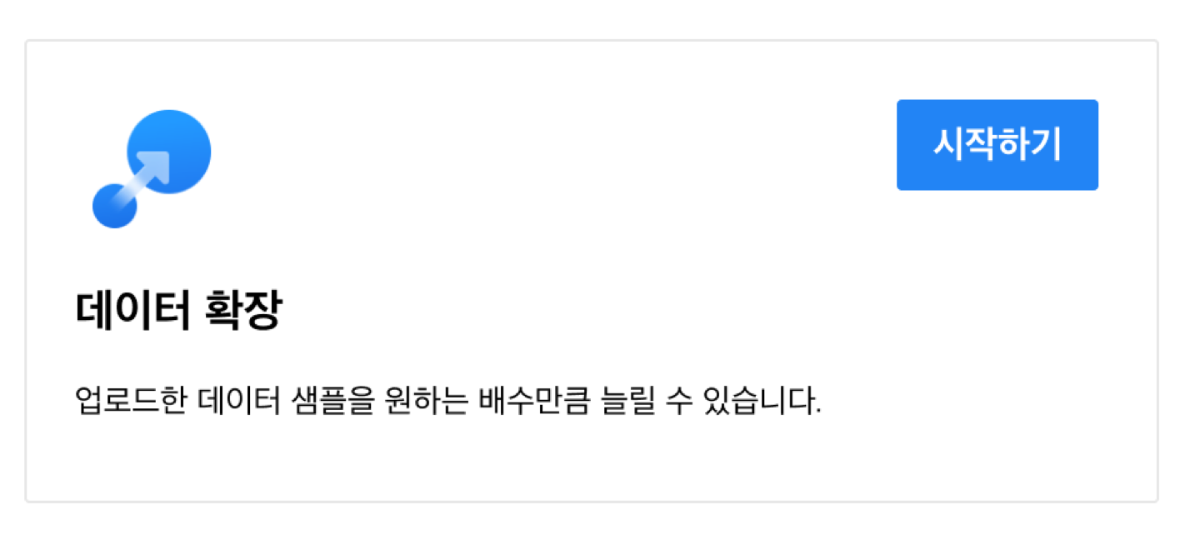

적은 데이터를 가지고 수 배의 데이터로 늘릴 수 있는 ‘데이터 확장(Data Augmentation)’ 기능을 곧 공개합니다.

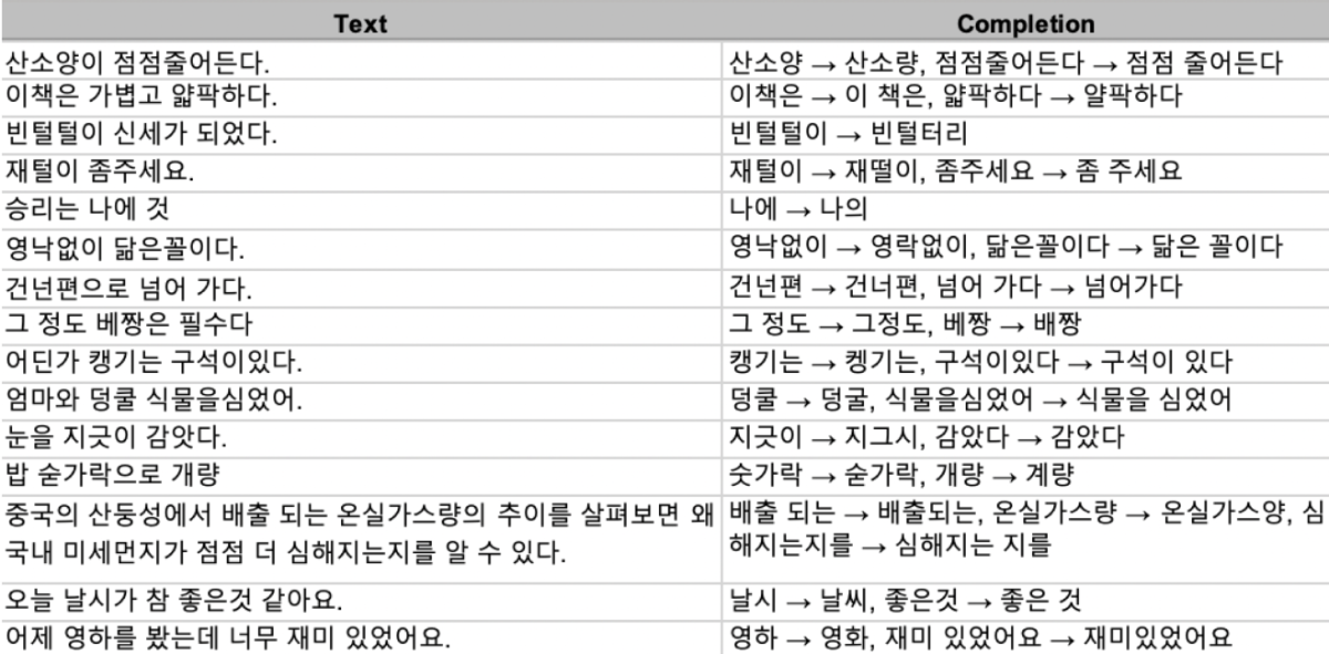

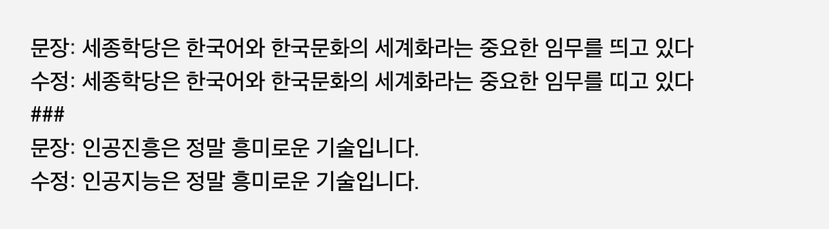

데이터셋은 csv 혹은 json 형식을 지원합니다. 파일의 첫 번째 행은 Text, Completion이 포함되어 있어야 하며, 총 두 개의 열로만 구성되어야 합니다.
▼ Text 열에는 맞춤법이 틀린 문장을 넣고, Completion 열은 {단어} → {단어 교정} 형태로 구성했습니다.

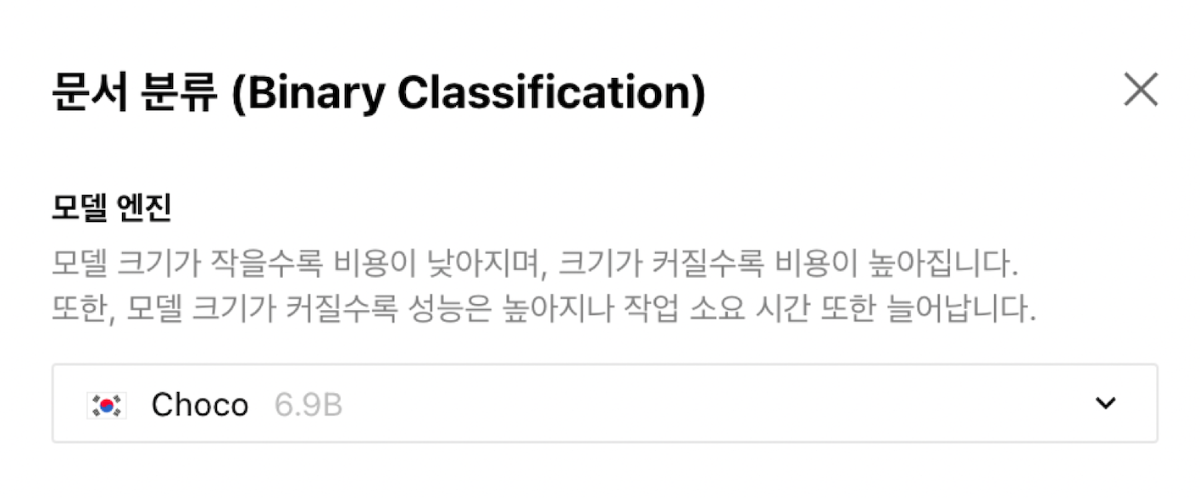

▼ 모델 엔진 선택합니다.
자세한 튜닝에 대한 가이드는 다음 링크에서 확인하실 수 있어요. (가이드 보기)

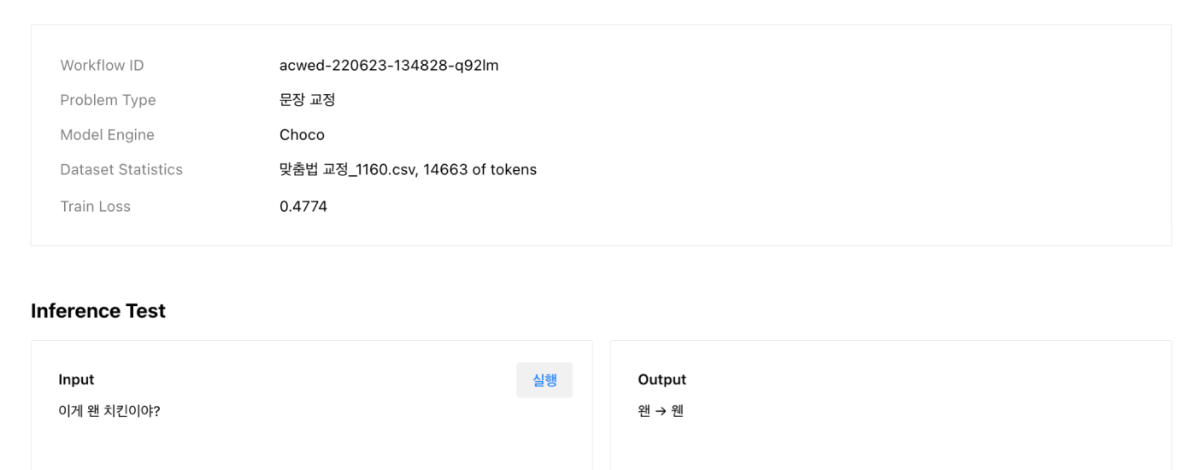

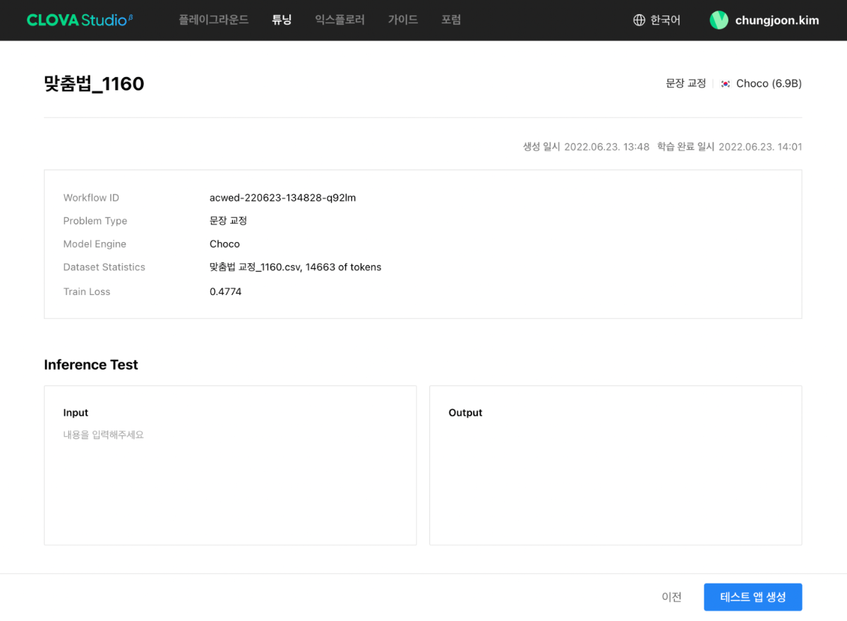

 튜닝 학습이 완료되면 상세 페이지에서 인퍼런스 테스트를   있습니다. 입력하면 학습된 모델로 출력한 결과를 확인할  있지요.
자, 이제 결과를 살펴볼까요!

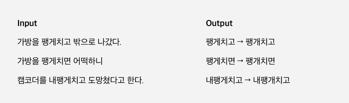

 문장을 입력하면 {단어} → {단어 교정} 형태로 맞춤법을 교정해주고 있습니다.
 간단한 띄어쓰기를 고쳐주기도 하고요.
 오타를 찾아서 교정합니다.
▼ 문장을 조금 바꾸어 입력해도 맞춤법을 교정해주는 것을 확인할  있습니다.

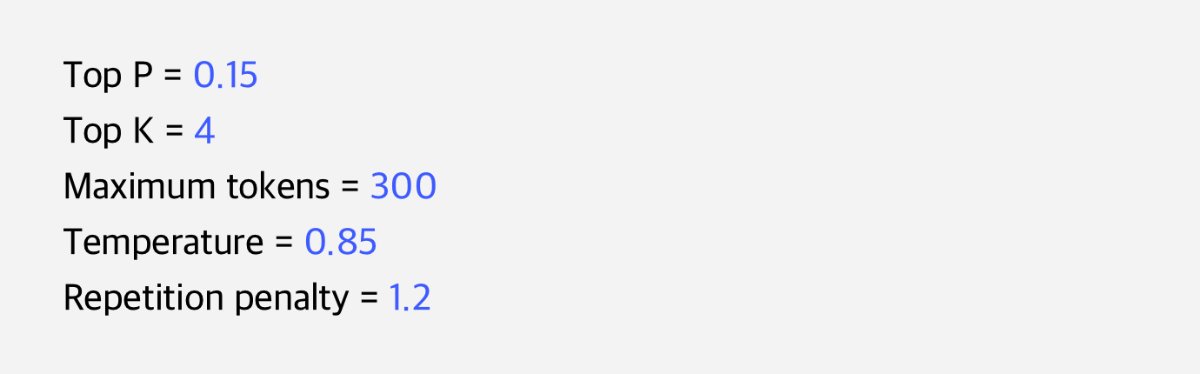

  가지 알아둘 점은 현재 튜닝은 아래와 같은 인퍼런스 파라미터를 기본으로 하고 있는데요.
파라미터 조절로도 출력 결과에 차이가 있어서, 테스트  발행을 통해 설정값 조절을 하는 것을 해보는 것도 추천합니다.

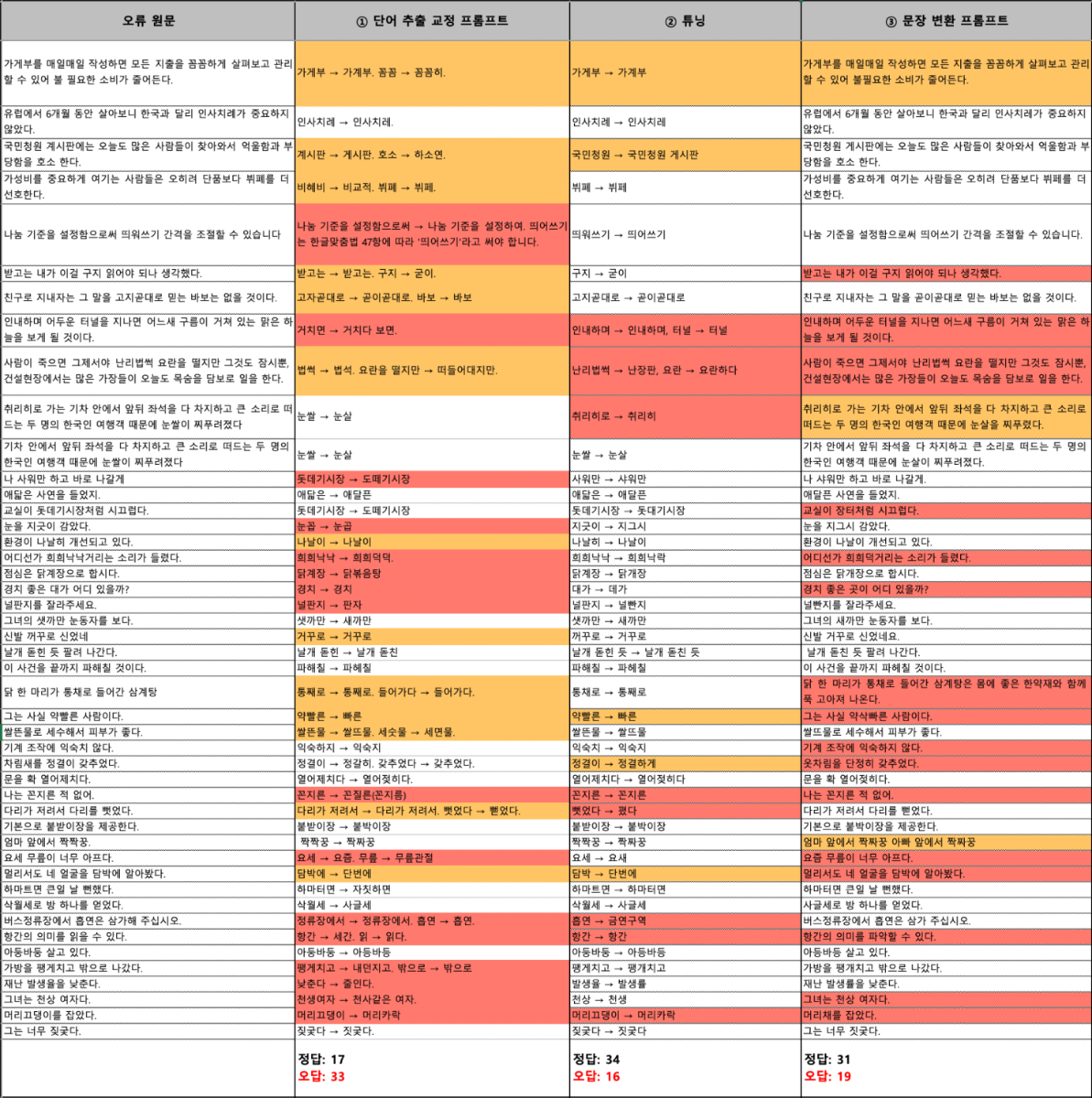

이제 튜닝된 모델의 결과를 검증해볼 시간입니다. 기존 프롬프트의 작업과 튜닝의 작업을 비교해볼까요?
문장 50개를 가지고 대략적인 차이를 비교해 보았습니다. ① 단어 추출 교정 프롬프트는 정답이 17개지만, ② 튜닝된 모델의 정답은 2배인 34개입니다.
원래  되던  문장 변환 프롬프트의 정답이 31개인  보면, 기존에 아예 안되던 프롬프트가 튜닝을 통해서  되던 프롬프트에 버금가거나 상회할 정도로 개선되었다고   있습니다.
여전히 오답을 내는 경우도 있었습니다.  부분은 데이터 보강, 인퍼런스 파라미터 조정 등을 통해 일부 개선할  있을 것이라 예상합니다.

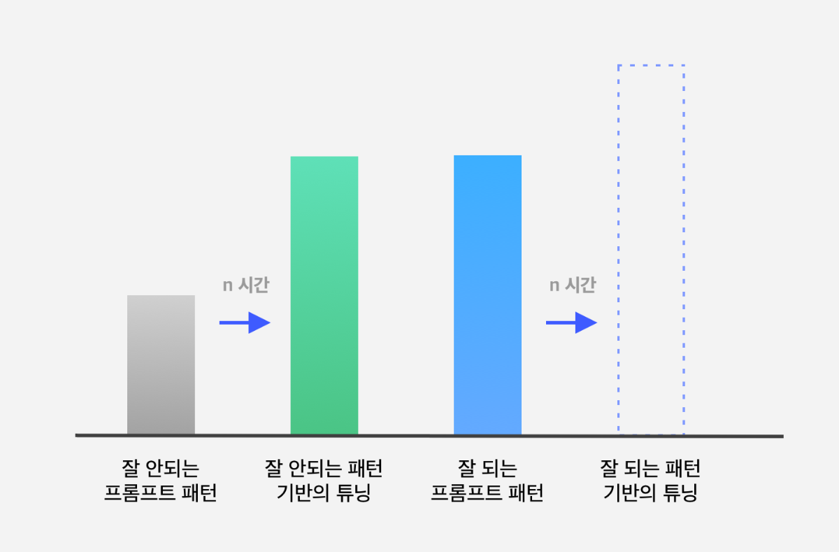

저는 이번 사례를 통해서 깨닫게  점이 있습니다 안되는 프롬프트를 튜닝하는 것은 비효율적일  있다는 것입니다.
시간을 들여 데이터셋을 만들  안되던 형식으로 튜닝을 진행해봤자,   줄로 이루어진 최적의 프롬프트와 성능이 비슷할  있는 것입니다.
그래서 효율적인 프롬프트를 먼저 탐구해보는 것이 결과적으로는 시간과 비용을 절약해줄  있으리라 생각합니다.
 동작하는 프롬프트를 튜닝하면 성능이 월등히 좋아지지 않을까요?
