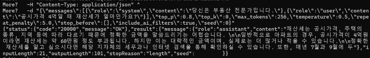

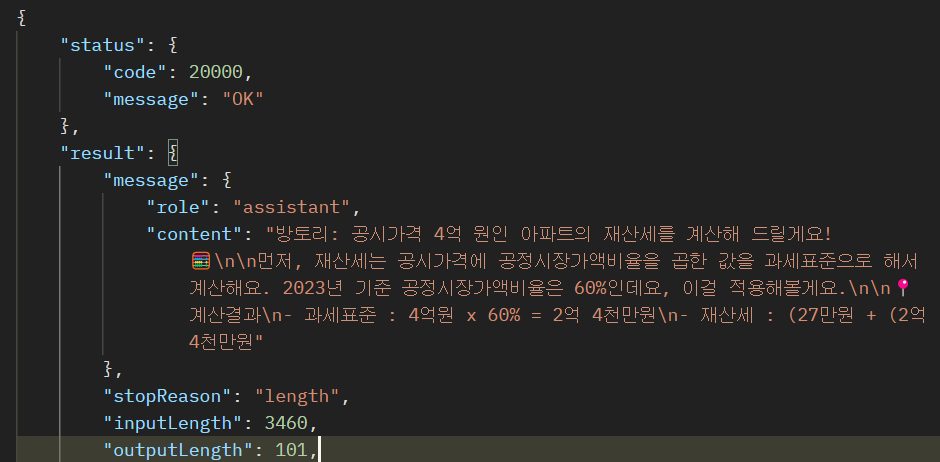

안녕하세요. HCX-003 엔진으로 튜닝해서 api를 받아서 개발 중인데 자꾸 답변 결과가 101에서 끊깁니다. 코드 문제인가 싶다가 cmd에서 curl로 요청을 해봐도 마찬가지입니다.
요청 maxtoken 따로 확인도 해보고 원시 답변 json형태도 확인해봤는데 자꾸 101에서 끝납니다.
NCP 자체의 문제인지 아니면 다른 문제인지 여쭙고 싶어요.

안녕하세요, @HongSamToneGold님,
요청하신 내용을 확인해 보니, max_tokens로 요청을 주신 것으로 보입니다.
해당 파라미터명은 지원되지 않기 때문에, 기본값인 100으로 요청이 처리된 것으로 확인됩니다.
가이드 문서에 안내된 것처럼 maxTokens로 요청해 주셔야 하며, 필요에 따라 해당 값을 조정해 주시면 됩니다.
가이드: https://api.ncloud-docs.com/docs/clovastudio-chatcompletions
확인 부탁드립니다.
