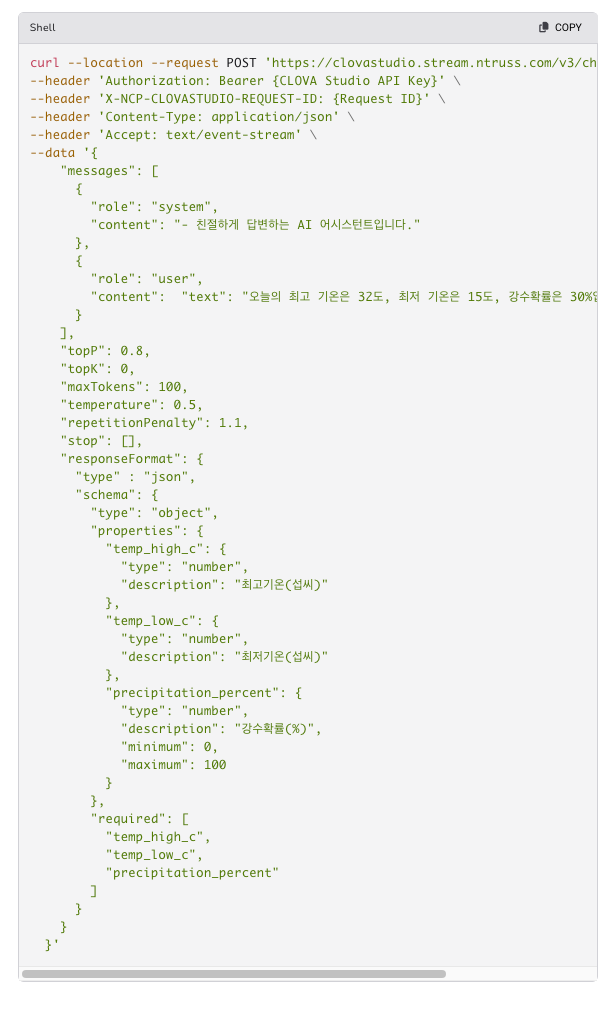

안녕하세요 hcx-007 모델을 테스트 중에 잇는데요
아래 형식으로 응답 보낼 시에 에러 응답이 오고 있는데, 공식 문서와 동일하게 보낸 것이어서요
--header 'Content-Type: application/json' \
--header 'Accept: text/event-stream' \
--data '{
    "messages": [
        "role": "system",
        "content": "- 친절하게 답변하는 AI 어시스턴트입니다."
        "role": "user",
        "content":  "오늘의 최고 기온은 32도, 최저 기온은 15도, 강수확률은 30%입니다."

    "responseFormat": {
      "type" : "json",
      "schema": {
        "type": "object",
        "properties": {
          "temp_high_c": {
            "type": "number",
            "description": "최고기온(섭씨)"
          "temp_low_c": {
            "type": "number",
            "description": "최저기온(섭씨)"
          "precipitation_percent": {
            "type": "number",
            "description": "강수확률(%)",
            "minimum": 0,
            "maximum": 100
        "required": [
          "temp_high_c",
          "temp_low_c",
event:error
data:{"status":{"code":"40001","message":"Invalid parameter: thinking, responseFormat"}}
혹시 어떤 부분이 문제일까요?
thinking param은 애초에 optional이고 structured_output과 동시 사용이 불가한데 왜 해당 응답이 발생하는지 궁금합니다.

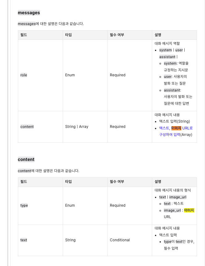

또 hcx-007은 이미지 입력이 불가한 모델로 알고 있는데 가이드 상에 설명으로는 이미지 입력도 가능한 것으로 보여 가능한 것인지 추가 문의 드립니다.

안녕하세요, @hyejeongjo님,
이용에 불편을 드려 죄송합니다. 현재 가이드 문서 일부가 잘못되어 수정 작업을 진행 중입니다.
가이드 상의 설명드린 바와 같이, thinking 기능과 Structured Output 기능은 동시에 사용이 불가능합니다.
다만, thinking parameter를 입력하지 않으면 기본적으로 "low"값이 적용 되어, Structured Output 기능과 충돌이 발생합니다.
따라서, Structured Output 기능을 사용할 때는 반드시 thinking.effot를 "none"으로 사용하여야 합니다.
또한, HCX-007 모델은 이미지 입력을 지원하지 않으므로, Structured Output 기능에서도 이미지 입력이 불가능함을 안내드립니다.
수정된 호출 예시는 아래와 같이 전달 드립니다.
