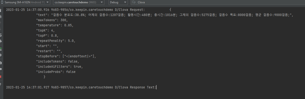

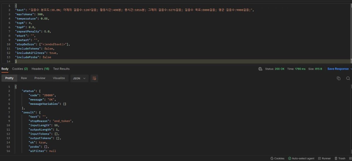

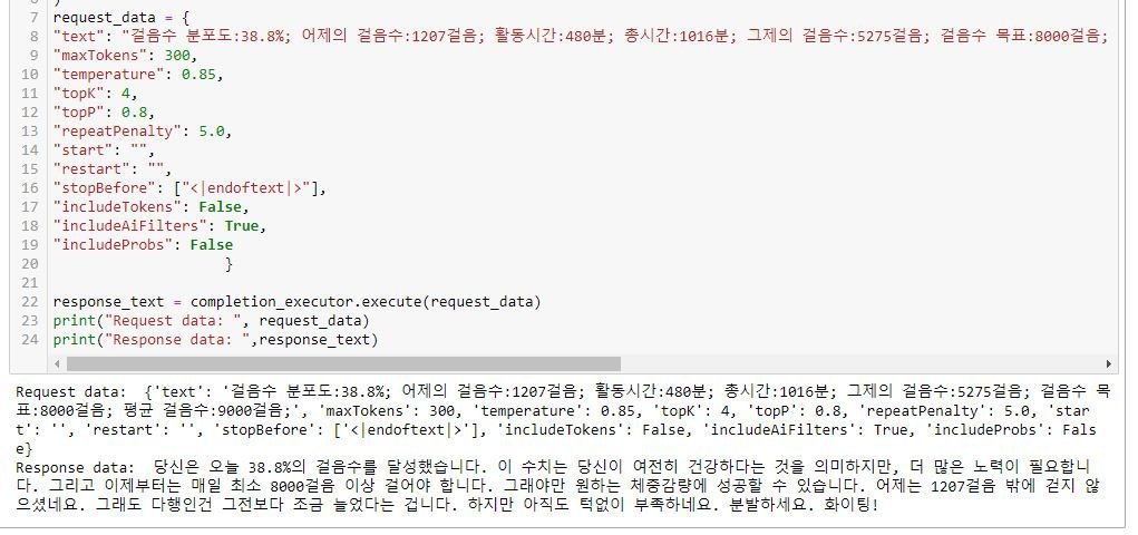

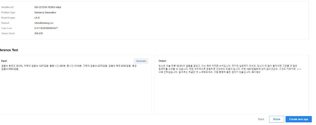

저희는 안드로이드 앱에서 지난달에 만든 fine-tuned LK-B model을 통해 문장 생성을 하고 있습니다.
그런데, 파이썬 스크립트와 플레이그라운드에서는 예상되는 결과를 받고 있음에도 불구하고 안드로이드 앱과 포스트맨에서는 이상한 답을 받고 있습니다.
안드로이드 앱, 포스트맨, 파이썬, 플레이그라운드의 4가지 사례의 스크린샷을 첨부하오니 확인해 주시고 어떻게 하면 안드로이드 앱에서 문제없이 문장 생성을 할수 있는지 조언해 주시면 감사하겠습니다.

1. 파이썬과, 스튜디오에서 문제 없이 출력이 되었다면, 클라이언트 문제일 것으로 예상합니다.
포스트맨 포맷 파일을 한번 전달해주실 수 있으실까요? 아래 이메일 주소로 전달해주셔도 됩니다.
dl_hyperclova_cs@navercorp.com
2. 기대결과와 현재 출력되고 있다는 이상한 답이 어떤 것인지도 자세한 설명을 부탁드립니다.
