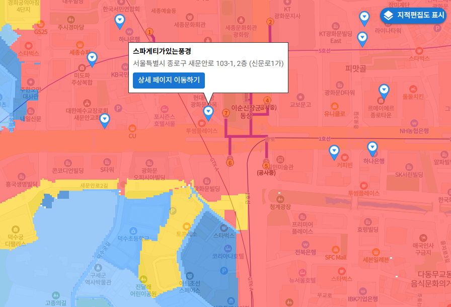

choi4624 Posted September 10 공유하기 Posted September 10 현재 가장 나은 실내 투영도가 있는 지도라 아마 이 지도를 사용하는 것으로 방향이 잡힐 것 같습니다. 전시회장에 별도의 건물용 레이어를 추가하고, 자체적으로 GIS 정보를 추가하는 방식으로 진행할 것 같습니다. 지도 위에 적는 추가 레이어가 존재하므로 네이버 지도의 좌표 정보(WGS84, Web Mercator)나, 지도 데이터에 대한 자세한 지형정보를 알려면 어떻게 해야 할까요? 자체적으로 다루는 레이어에는 점이 아니라 쉐이프를 구현해볼 생각입니다. 공간이 저 건물 한정이라 서비스 내 좌표계와 지형정보가 달라도 큰 차이는 안날 것 같습니다만... 아무래도 좌표계와 투영이 다르단 이유로 모양이 이상하면 보기에 안좋을 수 있다 보니 이런 정보가 확인될지 문의드립니다. (openAI로 뭔가 올린건 WGS84로 예시를 들던데, 그게 맞을까요?) ==== 구체적 예시 대략적으로 이런 느낌으로 마커 혹은 쉐이프가 올라갈 것 같습니다.(지도에 마커나 쉐이프는 네이버 지도의 특정 건물정보나, 속성정보등을 요구하지는 않습니다. 다만, 저 사례의 코스트코는 구글 지도 API 축척으로 해결되는 건물단위 위치이나, 제가 생각한 상황은 0.5M 급 실내 공간 이므로 특정 스케일 부터는 별도의 공간 데이터를 표현할 생각입니다. * 혹시라도 이 방법이 현 네이버 지도 API와는 안되는 예시라면, 알려주시면 감사합니다. 링크 복사 다른 사이트에 공유하기 More sharing options...
