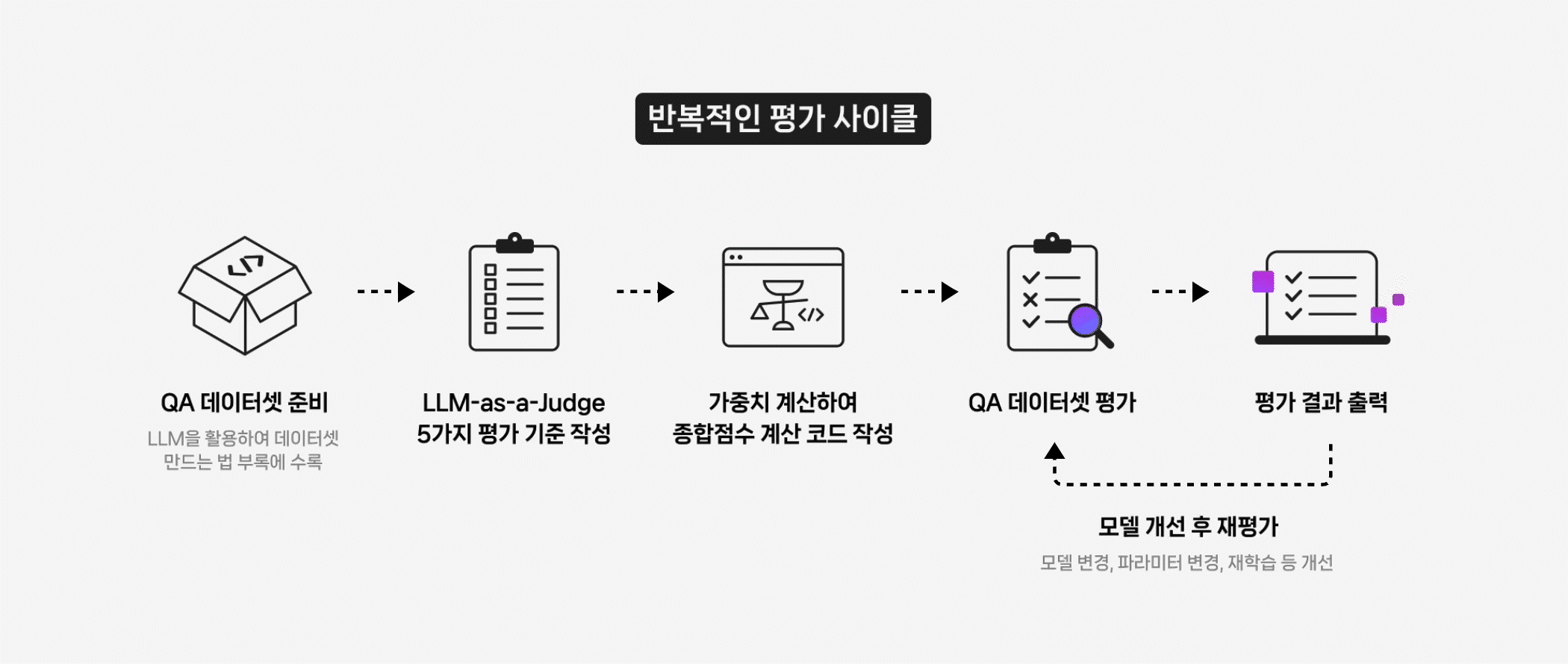

전체 프로세스 개요
아래 다이어그램은 이번 글에서 다루는 LLM 평가 워크플로우를 단계별로 정리한 것입니다. 이 프로세스는 단순히 한 번의 점수를 계산하는 데 그치지 않고, 평가 → 개선 → 재평가의 순환 구조를 통해 모델을 지속적으로 고도화하는 것을 목표로 합니다.
단계별 설명에 들어가기 전에, 우선 평가에 사용할 QA 데이터셋이 필요합니다. 아직 준비되지 않았다면 부록에 안내된 절차를 참고해 손쉽게 생성할 수 있습니다. 데이터셋은 Excel(.xlsx) 또는 CSV(.csv) 형식을 모두 지원하며, 두 개의 열; 질문(question) 과 답변(answer)로 구성되어 있어야 합니다.
