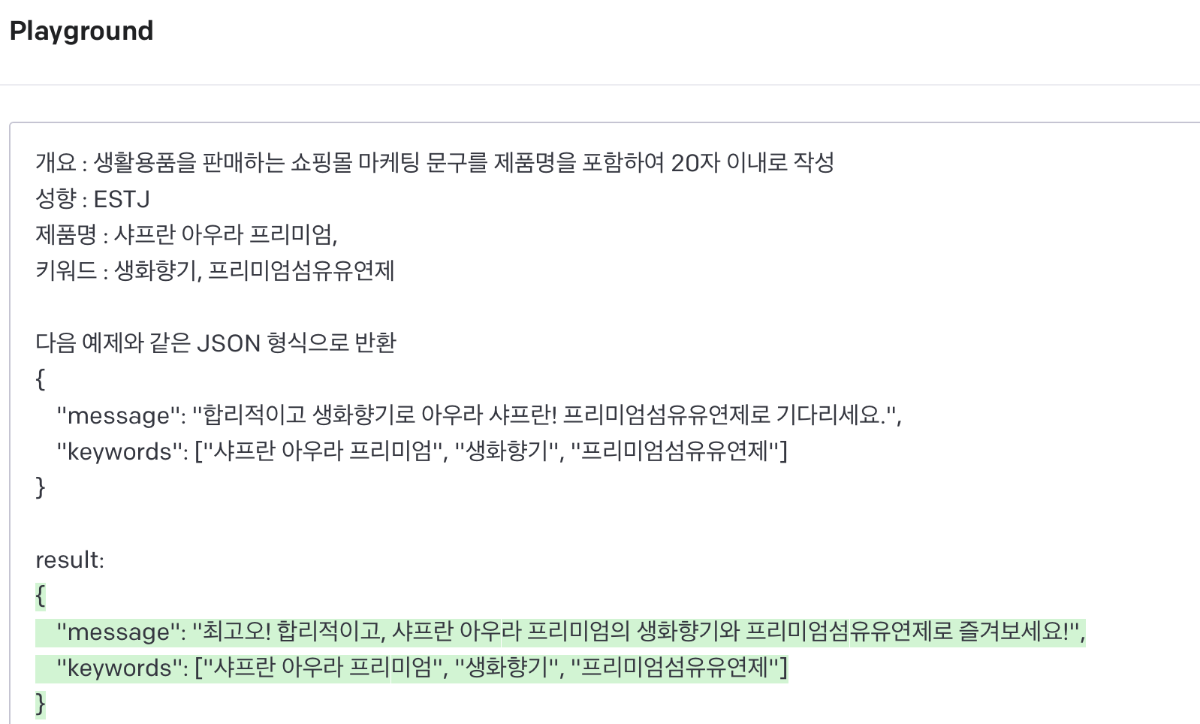

albeniz Posted June 15, 2023 Posted June 15, 2023 (edited) 첨부한 이미지는 openai playground의 질의 결과인데, 개요, 성향, 제품명, 키워드의 input에 messages, keywords라는 두개의 결과값을 원할경우 입니다. 멀티 속성 반환의 경우 JSON타입으로 달라고 하면 의도대로 JSON 형식으로 반환해주는 걸 볼 수 있습니다. 그런데 clova에서는 하나의 문장으로 반환을 해서 프로그램적으로 분리하기 곤란해서 그런겁니다. 물론 자체 파싱하면 되겠지만 JSON처럼 명시적이지는 않겠지요. CLOVA에서 가능한 질의 방법이 있나요? 제공해주신 Completion API 가이드의 result.text 내용 자체가 JSON형식으로 반환 가능한지 궁금합니다. Edited June 15, 2023 by albeniz
CLOVA Studio 운영자 Posted June 15, 2023 Posted June 15, 2023 안녕하세요, @albeniz님, 모델의 생성 결과를 특정 포맷으로 받는 것을 생각하시는게 맞을까요? 아래 이미지와 같이, result 영역의 포맷을 예제로 넣으신 후, 진행하실 수 있을 것 같습니다. 현재 플레이그라운드와 API에서는 text 형태로 전달을 하기 때문에, 분리를 하는 것은 후처리로 진행하셔야 할 듯 합니다. 감사합니다.
albeniz Posted June 15, 2023 Posted June 15, 2023 답변 정말 감사드립니다. JSON 포맷반환 확인했습니다. 한가지 추가질문이 있는데, 튜닝 csv 작성시 completion부분에 저 JSON형식으로 기입해야 하나요? 아니면 기존처럼 completion 부분에 문장: 무향으로 자극없이... 키워드: 모이스쳐 프리미엄 워시, 무향, 보송함 이렇게 문장으로 넣어도 되는 건지 궁금합니다.
CLOVA Studio 운영자 Posted June 16, 2023 Posted June 16, 2023 @albeniz 님, 네 맞습니다. 튜닝 진행 시 데이터셋의 completion을 원하시는 포맷으로 작성하시면, 해당 포맷에 모델이 최적화 되며, 해당 포맷 형태로 출력을 합니다. 말씀대로 "문장: 무향으로 자극없이... 키워드: 모이스쳐 프리미엄 워시, 무향, 보송함" 형태로도 가능할 것이며, "keywords":[] 형태로도 가능할 것입니다. 다만, 6월29일 정기 배포를 통해 튜닝의 성능이 더욱 개선될 예정이라, 해당 작업의 경우 배포 이후에 진행하시는 것을 추천드립니다. 감사합니다.
