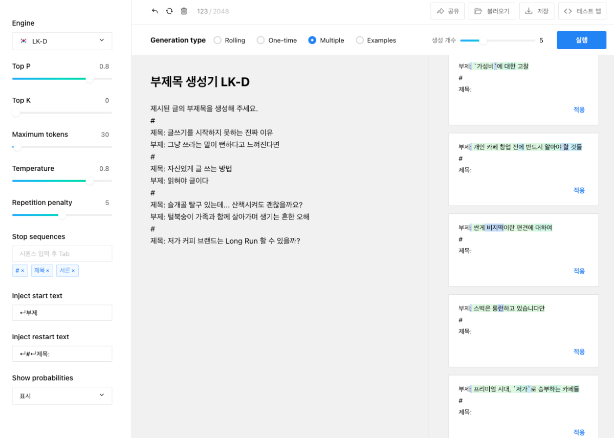

플레이그라운드 결과와 테스트 앱 결과가 패턴이 다른 점이 있어 질문 드립니다!
브런치 느낌이 나는 부제목 생성기를 테스트하고있는데요,

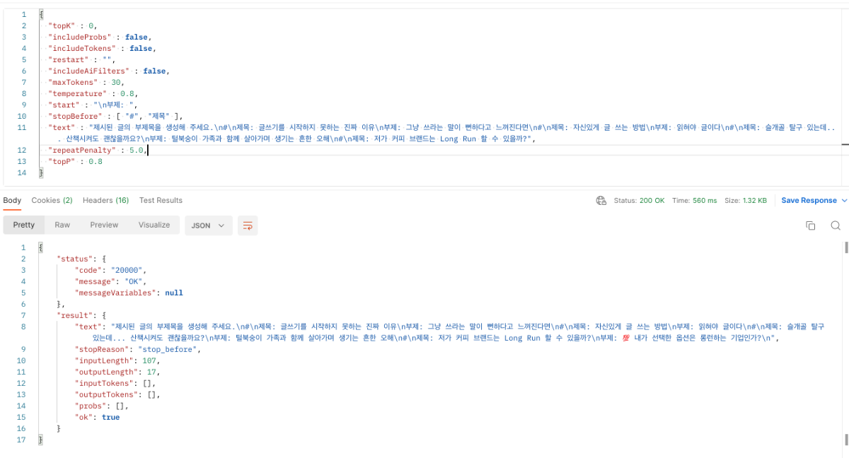

플레이그라운드에서 n번 실행했을 때와 다르게, 해당 기능을 테스트앱으로 발행해서 결과를 확인해보면
생성된 텍스트의 맨 앞에 거의 항상 이모티콘이 생성되어 나옵니다!
이러한 현상의 원인을 알 수 있을까요?

n 번 반복할 경우 받아온 부제목 결과는 아래와 같습니다.
🐶가 변하면 사람들이 웃는다\n
🍂 vs 🥤\n
🐕값싼 커피가 맛없는 이유\n
💡저렴한 가격으로 카페 창업하기!\n
🍬커피와 카페 창업에 대한 짧은 생각\n

inject start text에서 "\n부제: ""\n부제:"
뒤에 붙어있는 띄어쓰기(공백)를 지우시고, 시도해보시겠어요?
플레이그라운드에서는 뒤에 공백이 붙은 경우 공백을 제거해서 실행해주는 로직이 들어가 있습니다.
공백이 붙은 상태로 실행하면 정상적이지 않은 결과가 나올 가능성이 생깁니다.
따라서 뒤에 공백이 붙은 상태에서 실행하는 것보다는, 공백을 제거하고 실행하시는 것을 권장드립니다.
