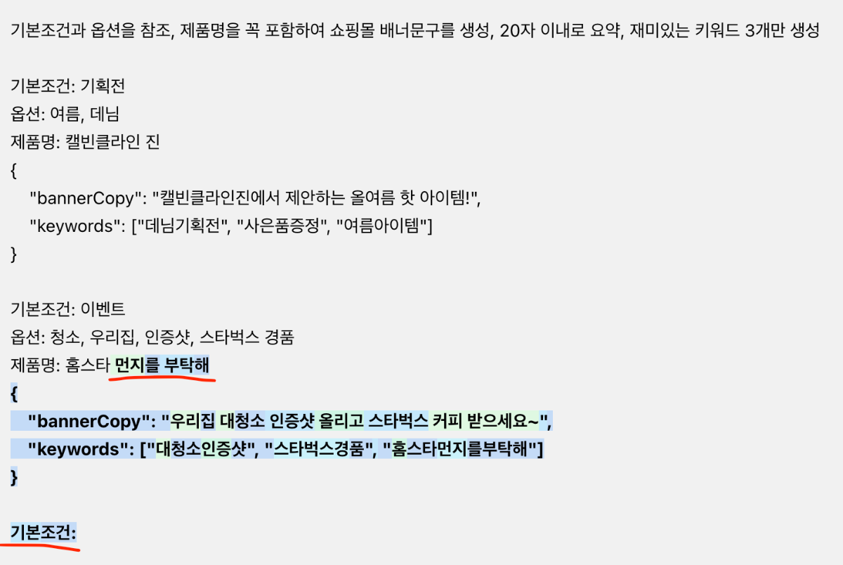

hel2o Posted July 5, 2023 공유하기 Posted July 5, 2023 (edited) 1. 첨부파일의 캡쳐화면처럼, 입력한 글 뒤에 자동으로 만들어지는 경우는 어떤 경우인가요? 2. 뒤에 자동으로 만들어지는 부분 안 나오게 할려면 어떻게 해야하나요? (Stop sequences를 활용하여, 잘 적용되다가 어느순간부터 적용이 안됩니다...) 3. 그리고, 문장생성시, 필터링하고 싶은 단어는 어떻게 필터링 할 수 있나요? 답변 부탁드리겠습니다. Edited July 5, 2023 by hel2o 링크 복사 다른 사이트에 공유하기 More sharing options...
CLOVA Studio 운영자 Posted July 6, 2023 공유하기 Posted July 6, 2023 안녕하세요, @hel2o님, 클로바 스튜디오를 이용해주셔서 감사합니다. 1. 하이퍼클로바 언어모델은 시퀀스 기반으로 다음에 나올 단어를 예측해서 답변을 합니다. 그래서 입력값에서부터 실행을 하기때문에, 첨부 주시는 것처럼 이어써지는 현상이 발생할 수 있습니다. 이 경우에는 '코드:' 처럼 실행해야할 조건을 명시해두고 실행을 하는 것이 크게 도움이 될 수 있습니다. 예제에도 '코드:' 형태로 적어주시고, 입력값 뒤에도 '코드:'를 적은 뒤, 실행하는 것입니다. 2. Stop sequence에 ###라고 적었다면, 예제와 예제 사이에도 ###를 넣으셔야 합니다. 위에 첨부 이미지에서는 예시와 예시 사이에 ###가 보이지 않습니다. ###를 넣어보시고 실행해보세요. 3. 현재 클로바 스튜디오에서는 단어 필터링 기능을 제공하지 않고 있습니다. 특정 단어 필터링의 경우 후처리로 별도로 구현하셔야 할 듯 합니다. 감사합니다. 링크 복사 다른 사이트에 공유하기 More sharing options...
